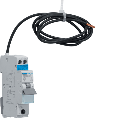

    Übrigens das abgebildete Hager Teil ist zwar nur eine TE breit passt aber in keine EU Verteilung, da deutlich länger als die hier üblichen Automaten.

    Der ADC916T hier müsste aber passen. Wie die N-Ader angeschlossen ist, weiß ich aber nicht:
    (hagerelectro.com.au/e-catalogue/modular-circuit-protection-devices/modular-circuit-protection-devices-mpd/residual-current-breaker-with-overcurrent-rcbo/residential-rcbos/adc916t/49260.htm)
    [​IMG]

    Der Rattenschwanz wird mit hoher Sicherheit der eingangsseitige N sein. Unten L oben Abgang L und N .
    Da dieses Teil keine VDE Zulassung hat, ist es in Deutschland nicht zulässig

    Der Hauptunterschied zwischen zb. den Hager-RCBO in 1TE zu den hier zugelassenen RCBO in 2TE, liegt darin begründet, das diese nur eine elektronische Auslösung/Auswertung haben und somit Netzspannungsabhängig sind. Um als RCD hier in Deutschland/Europa zulassungsfähig zu sein, muss eine elektromechanische Auslösung/Auswertung vorhanden sein, diese ist wiederum Netzspannungsunabhängig.
    SIemens hat bislang als einziger, mir bekannter Hersteller, den Schritt gewagt einen elektromechanischen RCD mit einem LS in einem 1TE-Gehäuse zu bauen. In wieweit da patentrechliche Geschichten vorhanden sind, oder andere Gründe gegen den Bau solcher Konstrukte sprechen (thermische, elektromagnetische etc.) kann ich aber nicht sagen. Ich tippe aber mal auf Patente, wie damals mit den EIB/KNX Einbaugeräten für die UP-Dose.
